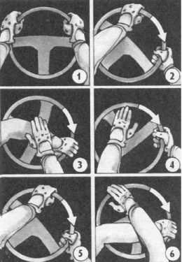

Поворот РК направо одной рукой (рис. 1)
Рис. 1. Скоростные действия одной рукой
1 - положение правой руки до начала поворота; 2 - переход от захвата обода колеса к
рулению тыльной стороной кисти; 3 - руление тыльной стороной кисти в нижнем секторе
РК; 4 -. переход к открытому "хвату" через ребро ладони; 5 - руление открытым "хватом"
и переход к закрытому; 6 - руление закрытым "хватом".

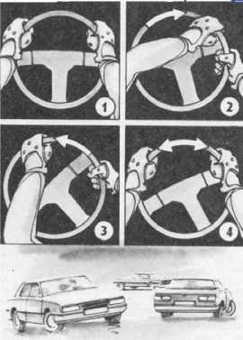

Умея точно прогнозировать свои действия на повороте с учетом его крутизны и скорости прохождения, можно допустить изменение стандартного положения рук на РК. Заранее зная предстоящий угол, на который надо повернуть РК, необходимо предварительно захватить его с таким расчетом, чтобы при движении в повороте, когда потребуются максимальное напряжение и точность руления, действовали обе руки. Схематичная последовательность действий следующая.
Предварительный захват РК при подготовке к повороту налево (рис. 3)
Рис. 3. Подготовительные действия
1 - положение рук до начала подготовки к повороту; 2 - предварительный захват до начала поворота РК; 3 - поворот РК налево (левая рука поворачивает обод, правая скользит по нему); 4 - положение рук на РК в, повороте.

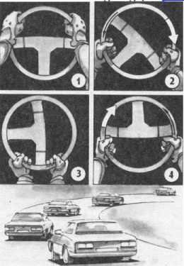

Рис. 4. Силовое руление
Схема последовательных действий при силовом способе руления следующая:
1 - положение рук до начала поворота; 2 -правая рука поворачивает РК направо, левая скользит вниз; 3. - перехват в нижнем секторе РК; 4 - левая рука поворачивает РК, правая скользит вверх.
